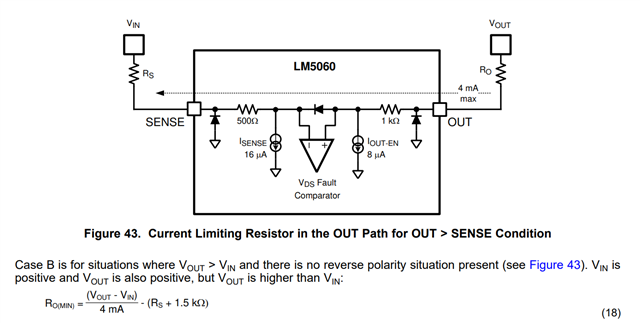

     Ro 的计算值如何等于18k 欧姆? 对我来说、这似乎有点高。 请使用以下公式计算系统场景的 Ro。
    此外,通过“故障条件”,您是否是指栅极关闭时的情况? 如果可能、请在器件损坏时与 VIN、SENSE VOUT、GATE 共享波形捕获。
    感谢您的回答。 公式仅显示 Ro min、并平衡 Vdth I 调整 Ro 与 Rs 之间的关系。 这就是我提出18k (已经设置了 Rs)的方法。

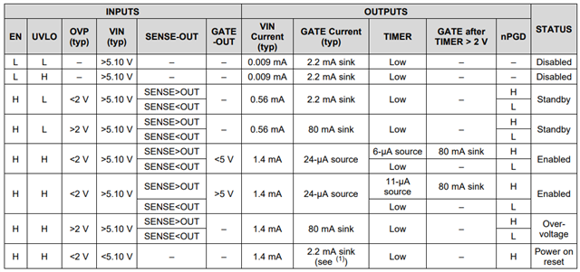

    我可以先找到所需的 Ro 值、然后找到 Rs 值。 因此、当 Ro 约为200欧姆时、Ro 上的电压将低于额定 Vgs 并保持 MOSFET 安全、但 Ro 和 IC 的80mA 灌电流电路将消耗相当多的功率。 这可以通过一个电阻器来处理某些功率(1、28W)、但 IC 中的功率耗散仍然太大(3.52W)。 如果我将其增加到
    当我谈论故障条件时 、我是指 IC 尝试灌入80mA 电流的情况。(但也适用于 Ro 非常大>9k Ω 时的2.2mA 灌电流。
    我还没有捕获任何曲线、只是用 mm 验证了 Vgs、并通过查看 IC 的方框图来了解正在发生的情况。

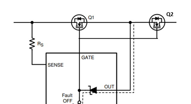

    似乎 只有两种解决方案可以解决该问题、
    1. 将 Ro 的值降低到200欧姆。 这可能需要您调整 Rs 值、该值可能符合或不符合您的短路阈值。
    2. 使用一个额外的 FET、以便将 OUT 引脚连接到背对背连接的 FET 的公共源极点、如下所示。 因此、当 Vin 低于 Vout 且栅极被拉低时、D2的体二极管会阻止 Cout 通过 OUT 引脚放电。
    谢谢、我们已着手解决问题、如您在第2部分提到的问题。
    #1在 IC 上似乎有点粗糙、因为 IC 中也会耗散相当多的功率!
    数据表中有一些关于这一点的注释会更好、因为有关高电容输出的章节仅适用于较低的电压。 <Vgs rating of the mosfet.
