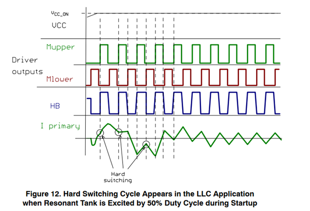

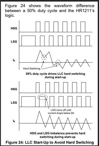

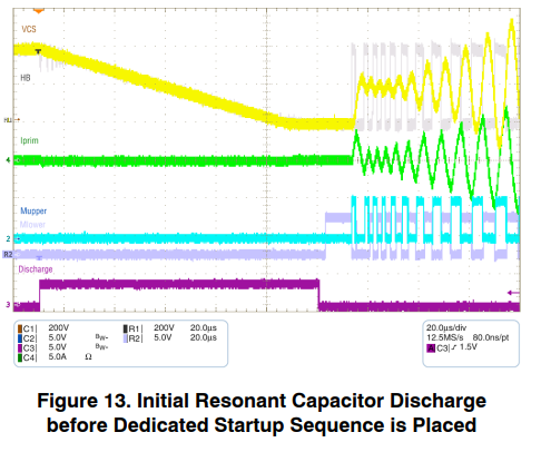

我正在尝试了解 UCC256403中使用的启动序列、为了避免在初始脉冲时出现硬开关现象、请告诉我是否可以在任何文档中获取信息和波形。 其他制造商 (NCP13992/HR1211)采用了一些机械结构来避免这种情况、但 TI 文档中未提及任何内容。
启动时的常规硬开关条件:
HR1211方案:
NCP13992方案:
    您好、Ashok、
    UCC25640x 没有特定的启动序列以避免启动时的硬开关。
    但是、我们可以在启动时以非常高的频率操作转换器、方法是调整软启动和 VCR 电容器、使谐振电流幅度非常小、并使其缓慢上升
    曼尼甘塔 P
