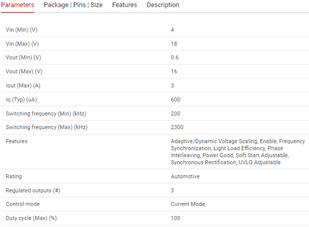

 数据表中未提到在 FB 引脚上使用外部电阻器时 TPS65263-1Q1 Buck1、2和3的输出电压范围。
请提供信息。

    我们能否设计出任何降压转换器1、2和 3的0.8V 目标输出?
    您好、Asha、
    是的、完全可以。
    谢谢! 请告诉我任何不清楚的事情。

    高您好、
    非常感谢您的回答。
    但数据表中不存在此信息,
    您好、Asha、
    我很高兴。 您可以在产品页面中找到此信息。
    https://www.ti.com/product/TPS65263-1Q1?keyMatch=TPS65263-1Q1&tisearch=search-everything&usecase=GPN
