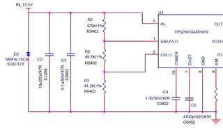

大家好、
当 OVP 或 UVP 保护处于活动状态时、
将输入电压调节到正常范围、
但会保持"自动恢复"模式、输出电压不正常。
需要放电和重新加载才能获得正常的输出电压。
电阻值是否正确?
保护条件为 OVP:16.5V 和 UVP:7.5V
R1=470K
R2=48.7K
R3=41.2K
    尊敬的 Kevin:
    感谢您的联系。 电阻器值很好。 您还可以使用产品页面上提供的设计计算器来设计和验证组件值。
    Kunal Goel
