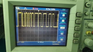

    好的、下面是图片:
    第一个:SNS 上没有禁用诊断功能。 FLT 缓慢开始触发。 黄色故障、蓝色 SNS
    第二、VOUT @0.62A 和0.7A 无压降。 仅 FLT 中的毛刺脉冲
    第三张图片。 FLT 信号@0.67A

    您好、Miroslav、
    器件似乎没有进入电流限制、实际上没有发生故障。 仅当电流接近电流限制阈值时、故障信号才会开始触发。 这是对目前情况的良好总结吗?

    您好、Miroslav、
    在与团队核实后、这是预期行为。 有一个内部电流限制阈值低于实际电流限制阈值以实现一些迟滞-因此器件不会进入和退出电流调节。
    数据表中列出的电流限制范围、无故障或电流限制将触发低于最小规格的情况;在规格范围内(介于最小值和最大值之间)、可能会触发故障、但电流限制可能不会触发(您看到的情况)。

    您好、Miroslav、
    在与设计团队确认后、您的最终版本(TPS272C45)确实实现了迟滞和精度改进、以改善故障触发问题。 您在自己的电路板上看到的这种情况应该是预期的行为。
    很抱歉、如果您有其他问题、请告诉我。
