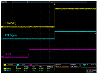

在我客户的电路板上,提供 VIN (2.5V)->VLDOIN (1.2V)->EN。   在1.2V 上电几微秒后、EN 引脚为高电平。 之后、TPS51200在 VO 引脚上输出60mV 的周期约为4ms、然后输出0.6V、如下所示: 是否发生了任何问题?   另外、您能否告诉我们发生这种现象的原因?
CH1:蓝色:VO (0.6V)、  CH2:淡蓝色:VLDOIN (1.2V)
他说,如果 EN 引脚和 VLDOIN 是相同的唤醒,他从未观察到过这种现象。  所以他在问。   请告诉我们。

    您好、输出 V0 (VTT)对 EN 正确响应。 开始时没有60mV 电压、也没有延迟。 此示波器图显示了 EN 和 VTT。 EN 信号使用机械开关进行切换。 请发送显示 VLDOIN 和 REFIN 的波形。 它们可以在 VLDOIN 和 REFIN 建立之前非常快地启用它。

    我的客户观察到以下两种情况、具体取决于电路板。
    案例1:加电良好
    CASE2:VO 引脚上观察到的 STEP 电压。
    在案例2上、它的行为是否正确?   请告诉我们。

    Hattori-San、您好!
    您能否获得显示 VIN 的示波器图片? REFIN 的分压器是否连接到 VLDOIN? 您可以发送原理图吗?
    感谢您发送原理图! 同一器件是否出现问题? 请将 REFOUT 电容器增加到0.47uF。 我在工作台上尝试过它、但没有发现这个问题。

    我们将波形取如下:  结果为0.1uF REFOUT 和0.47uF REFOUT。   请告诉我们您的建议。
    REFOUT=0.1uF
    REFOUT=0.47uF
