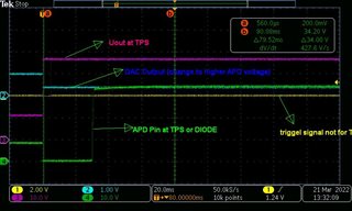

    您好、Bryce、
    感谢您的快速响应。
      我附加了当我们将 DAC 输出作为一个阶跃函数进行更改时在振荡器上看到的内容。
    1. TPS 的 Uout 在 FB 电压变化 后立即进入稳定状态。 这也是我们在 APF 节点上预期的行为。
    2.二极管 APD 引脚处的电压降至零,并保持几百微秒。 死区时间过后、电压突然升高、达到预期值。
    这对我们来说看起来真的很奇怪。 特别是、尽管 PMIC 的输出正常工作、但 APD 电压会降至0V。 我们还尝试将电流限制更改为更高的值、但 bavour 保持不变。 我们还尝试调整一些电容值、但根本不能识别与记录在案的救世主有关的任何变化。
    我们能够避免这种行为的唯一方法是、如果我们使用非常小的步长、以便我们对斜坡进行建模、从而达到相应 APD 电压的预期 DAC 结束值。 但是、一旦软件快速发展或步伐大幅加快、我们就会出现上述行为。
    你有什么想法吗? 它是否与内部电路有关?
    Chistan

    您好、Bryce、
    输入后、我与我的同事聊天、他检查了 TPS61391的奇怪行为。 在与他交谈后、他不确定他是否真的改变了上限值、或者他是否误解并改变了另一个容量值。 因此、我仔细检查了它、然后再次进行了测量。 您将在随附的 pdf 中找到的结果。
    您可以看到、CAP 值似乎是观察到的行为的主要原因。 减小值后、延迟也会减小或完全消失。
    对于我们来说、芯片的内部设置似乎会触发电容器的特定电压电平上的开关。 如果电压值高于转接保持开关将关闭、APD 电压可用。 所有较低的值将导致开关关闭、因此 APD-引脚上的电压将为0V。 至少这将导致我们观察到的不同延迟时间。 我们是否正确?
    现在、我们的问题是、是否有一个公式或图表可以让我们了解如何计算电容器的值、以便在开始测量之前能够获得平滑的电流值、而不需要太长的延迟。
    通过查看数据表、我找不到有关该问题的任何帮助。 我们认为、这将非常有助于实现最佳结果。
    您能否提供更多详细信息、以便我们能够调整值?
    Christian

    尊敬的 Christian:
    您的理解是正确的。 当电容电压 高于阈值时、APD 电压可用。
    电容器上的电容器也用作 RC 充电电容器。 假设电阻器约为300K-400k、您可以简单地估算延时时间。
    布莱斯
