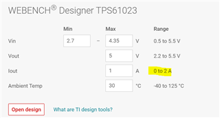

我们的客户希望使用此升压转换器"TPS61023DRLT"。 问题 是、如果源极电压介于3.3V 至3.6V 之间、此升压转换器能否提供3.8V/3A 电流?
我看到电源设计器的电流限制为2A。 您能确认/建议吗? 非常感谢。

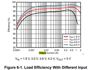

    我可以看到 图6-1。 不同输入下的负载效率如下所示:
    负载效率是造成这种情况的主要原因还是我错过了另一个原因?
    您好 Gerald、
    感谢您的联系。 恐怕 TPS61023可能不支持3.8V/3A 输出、您可能会向客户推荐 TPS61022、它可能会输出更大的电流。
    Nathan
    您好、Nathan、
    我是否可以知道  TPS61023不支持3.8V/3A 输出的原因? 我的客户表示在数据表中提到可以提供高达3.7A 的电流。
    Gerald
    您好 Gerald、
    数据表中的3.7A 电流表示开关电流限制、而不是输出电流限制。 通常、在升压转换器中、输出电流小于开关电流。
