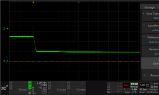

我们看到两个部件发生故障、LP5907没有输出、
使能引脚对地短路。
输入电压:5V
输入/输出电容:1uF
输出电压:3.3V 小于50mA 至触摸屏
该规格显示具有短路和热过载保护、
我不知道为什么它会被阻尼。
该项目设计于2019年、
我们最近才看到这个问题。
它在失败之前通过了测试。
此致,
PZ
    在什么情况下使能引脚对地短路。
    尊敬的 Peter:
    每个器件在从 TI 发货之前都经过测试、这是一款非常受欢迎的 LDO、但我们尚未收到任何有关此类故障的系统性报告、因此如果您发现 EN 引脚损坏、我会评估两点。
    1. PCB 组装过程、也许在组装 PCB 时会发生 ESD 事件、这超出了内部 ESD 保护的能力。
    2. 电路运行条件、在 IN、EN、OUT 引脚上放置一个示波器、并 进行电压尖峰检查、以确保不存在绝对最大值违规。
    这些是造成此类损坏的最可能原因。
    Kyle Van Renterghem
    LDO 应用经理
    您好 Kyle,
    感谢您的回复、
    我在输入5V 上看到了尖峰如图所示、这可能是由它引起的。
    您好、Peter、
    是的、所示事件存在可能损坏 LDO 的风险。 最大绝对电压为6V、该尖峰似乎上升到7.5V。 请注意、尖峰实际上可能会高得多、因为尖峰非常窄、 由于缩小的时间捕获、范围可能无法捕获尖峰的全部范围。 我建议解决系统中出现尖峰的原因、并放大以确保其保持在6V 以下。
