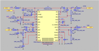

我在使用 TPS65100时遇到了很多问题。 我需要它来提供一个 LCD 显示屏、此显示屏需要12 VDC 作为 AVDD、+22VDC 作为 VGH、-10VDC 作为 VGL 和5 VDC 作为 VCOM。
我尝试按照第节中的布局准则尽可能地使布局最佳。 第11部分。
以下是我的问题:

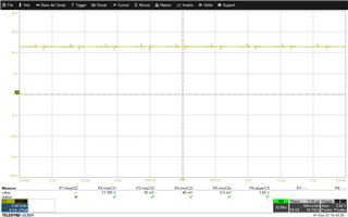

1)主升压转换器工作正常、我还注意到一些纹波(请参阅图"PIN 5 SW"、"主升压转换器输出"和"主升压转换器输出纹波");这是我能够获得的唯一直流电压;
2)负电荷泵:我能够获得的最大值约为-6Vdc:尝试设置更高的值、IC 进入关断模式、因此我必须复位 EN 引脚并重新启动(请参阅图片"引脚18 DRV"和"负电荷泵");
3)正电荷泵:我能够设置的范围为23至30V 直流;我需要22VDC、但我不能降至该值(请参阅"引脚13正电荷泵");

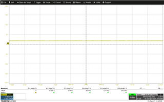

4) VCOM:奇怪的是、分压器正确、但其输入为+12VDC、VCOMIN 为1.769 VDC、而不是半输入电压、因为电阻器具有相同的值(请参阅"引脚11 VCOMIN); 伪而言、VCOM 具有与所需值完全不同的值(请参阅"引脚10 VCOM")。
原理图为"tps65100原理图"。
我对此感到非常沮丧。
有人可以帮助我吗?
Paolo
Schematic
    您好 Paolo、
    我查看了原理图、看起来是正确的。 您会看到非常奇怪和不符合预期的行为。 为什么使用所示的电阻分压器时 VCOMIN 不是升压电压的一半? 这可能是某种类型的电路板组装问题。 这只是一个电路板、还是有许多电路板以这种方式工作? 对于正电荷泵、您是否可以通过移除 C27并将 C2-/MODE 引脚连接到 GND 来尝试使用倍压器模式? 对于负电荷泵、-10V 可能是 SUP 输入端具有12V 电压的边界线、但您应该能够实现大约-9V 的电压。
