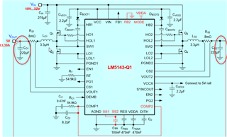

我们在两相配置中使用 LM5143。根据计算结果、我们需要440uF 的总输出电容值(考虑降级)。
因此、如图所示、在电容器的输出端放置了2 x 220uF

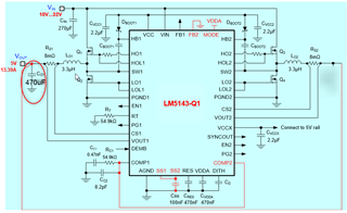

问题1. 我们能否在输出端仅使用470uF 的单个电容器、如图所示
Raheesh
    您好、Raheesh、
    是的、虽然我建议在每个相位放置一些陶瓷电容、例如47uF/10V、但一个电容还可以。 这将电感器纹波电流旁路至 GND、并允许其在短路环路中流回 FET。
