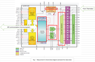

    您好 Vikter-San、
    客户提出的问题如下。
    这将是我们公司发生的事件的信息发展。
    ■μ A 电池电压测量(事件#1)
    ・μ V 输入电压(每个电池的实际电压)
    电芯1:2.9775V
    电芯2:2.9670V
    电芯3:2.9743V
    电芯4:2.9774V
    ・IC 中的 Δ V AD 转换结果
    电芯1:2.3374V
    电芯2:2.3366V
    电芯3:2.3366V
    电芯4:2.3366V
    *电池电压测量精度超出规格范围。
    *如果 AD 转换值正常、量化误差的 LSB 数应该改变、但在这种情况下、上述转换结果的值是固定的。
    *除测量 IC 之外没有任何异常部件、当对 ECU 执行 POR 时、它恢复正常运行。
    这将是我们公司发生的事件的信息发展。 它将与# 1相同的 ECU 事件。
    ■温度测量(事件#2)
    ・要℃的温度(热敏电阻温度):21-23 ̊ C
    测量 IC 的预期 AD 值:11037-11291
    ・IC 中的 Δ V AD 转换结果
    9月确认:AD 值= 12246 *温度转换值= 31°C
    11月确认:AD 值= 2524 *温度转换值= 7°C
    *在事件确认(9月)时、温度测量精度超出规格范围。
    * 11月进行相同的确认时、温度测量精度超出规格范围、AD 值波动至不同于9月的值。
    问题1)
    是否可以估算与因测量 IC 内部某种故障(异常)而导致的#1和#2事件相关的因素?
    此外、假定的异常事件是否会通过对测量 IC 进行 POR 恢复正常?
    问题2)
    如果图1中的"电平位移和多路复用器"发生故障(异常)、是否有可能发生1号和2号事件?
    尤其是在# 1中、电池2至4的 AD 转换结果是相同的、我们还看到从电池2⇒电池3⇒电池4切换 MUX 的可能性是不正常的。
    问题3)
    当 IC 发生 POR (上电复位)时、Q-2事件是否能够恢复正常?
    此外、请告诉我是否存在正常恢复的 POR 以外的任何情况。
    问题4)
    我认为 AD 转换的基准电压(V REF 2.5V⇔1.25V REF 2)在电池电压测量值和测量 IC 中的温度测量值(TS2 +端子)之间切换。 如果此开关不能正常工作,是否会发生事件#1和#2?
    问题5)
    当 IC 发生 POR (上电复位)时、Q-4事件是否能够恢复正常?
    问题6)
    如果每个 AD 转换的基准电压波动发生故障、是否有可能发生事件#1和#2?
    问题7)
    当 IC 发生 POR (上电复位)时、Q-6事件是否能够恢复正常?
    问题8)
    如果图1中的"14位 ADC"不能正常工作、是否会发生事件#1和#2?
    问题9)
    当 IC 发生 POR (上电复位)时、Q-8事件是否能够恢复正常?
    问题10)
    出现#1和#2是否有任何可能的原因?
    问题11)
    上述推定原因(Q-2、Q-4、Q-6、Q-8)的原因可能是什么?
    示例 ESD、过压、机械应力等
    Kagawa
    Kagawa-San、您好!
    Q-1我们无法估算这些因素、也无法假设这些测量故障是由 IC 造成的。 这些也可能与系统相关、即 IC 外部的其他组件发生故障。
    对于我之前提到的所有其他问题、这要求进行系统故障分析、并评估每个 IC 块作为给定系统的一部分。
    请与您当地的 TI 代表(当地的 TI 办事处)合作、以获得更详细的支持。
    维克托
