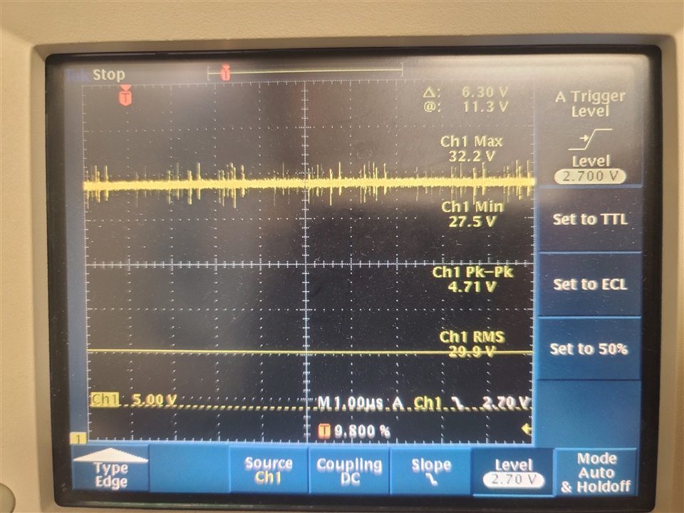

我在75V 输入电压下运行 LM5146、在电感器之后、输入端有一个100uF 电容器、输出电压上有一个100uF 电容器。 我读出 SW 走线应尽可能短、而我的走线长度约为17毫米。
这是否是我的输出噪声如此大的原因、我在输出上得到大约5V 峰间值的问题?

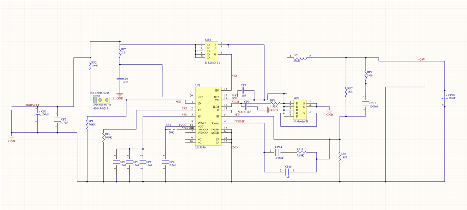

我很确定我的电路设计是否正确、因为我使用了 WebBench 并与 TI 讨论了我的设计。
有人对导致这些尖峰的原因有什么想法吗?

    请遵循数据表中的布局指南、并尽可能匹配 EVM 的布局设计。 FET 和电感器也会对输出纹波产生影响。 请发送一个完整的 LM5146快速入门计算器、以便我可以查看此设计。

    我不确定发送布局的好方法。 这是电流布局、但电感器输出端的二极管已替换为跳线。

    尝试安装一些陶瓷输出电容器、因为电解电容器具有高 ESR 和 ESL。 尝试2 x 10uF/50V/1210、然后使用紧凑的探头布局来测量这些电容器上的 VOUT、以避免拾取。
    PS:您的 COUT 原理图为100uF、但快速入门为30uF。 这对于正确量化非常重要、因为它会影响环路补偿。 陶瓷电容器随电压降额、但非常适合传导高频电流和降低纹波。

    我尝试了2个10 μ F 50 V 陶瓷电容器、但这似乎没有解决问题或帮助。 因此、我尝试了3个和4个10uF 电容器、但仍然没有任何结果。 我确实注意到、当我将电源插入 LM5146板时、电源的 GND 会产生很大的噪声。 它从100mV 峰峰值变为几乎2V。什么会导致 LM5146以这种方式工作?
    这是一个在功率级下具有第2层 GND 层的多层 PCB 吗? 确保输入电容器确实靠近 FET。 输出陶瓷应有助于降低输出端的噪声。 您在哪里测量2Vpk-pk?

    我只需将示波器 放在输出端的接地端和输入线上。 当我只是查看入口的 GND 而未连接时、GND 是良好且稳定的。 一旦插入电源、无论我测量的位置如何、我都会在 GND 线路上获得2V 峰峰值连续尖峰。

    是三个直接从 VIN (高侧 FET 的漏极)连接到 GND (低侧 FET 的源极)的输入电容器-考虑到高 di/dt 电流、这些电容器是降压稳压器中最重要的电容器。 有关功率级布局的更多详细信息、请参阅应用手册 SNVA03。
    在纹波测量方面、它应穿过输出电容器并使用 Tip & Barrel 方法(以避免探针 GND 线拾取噪声)。
