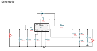

大家好、我正在尝试使用 LM5010MH/NOPB 将24V 至48V 范围内的输入电压转换为低至15V。
目前、它只能输出高达约3.5V 的电压。
这是我的电路的原理图。
我还附加了上述实现所基于的 Webench 设计。
是否有任何关于故障排除的想法或想法?
    您好、Yuuki、
    首先、请删除 L3以进行电路调试
    下载计算器、如下所示、验证电路设计。
    https://www.ti.com/tool/LM5010QUICK-CALC
    B R
    Andy

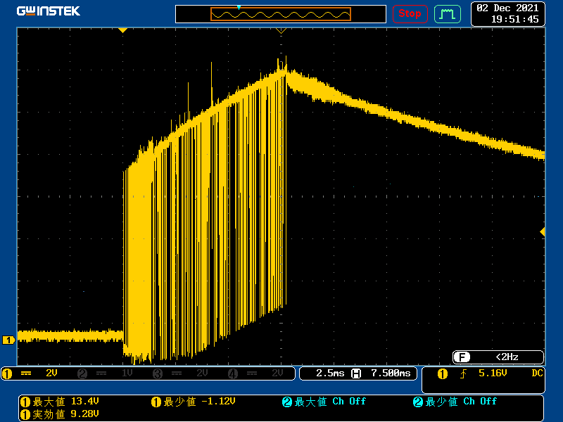

    Andy、您好、感谢您的回复。
    我尝试删除 L3。
    结果保持不变、仅输出高达3.5V。
    开关似乎停止。
    电源接通后、开关在接近13V 时停止。
    之后、电压降至3.5V。
    SW 波形已连接。
    我使用了计算器。 我再次尝试检查。
    非常感谢。
    -Yuuki

    尊敬的 Andy:
    Rseries 在 Webench 设计中的位置与计算器的 Type2精简纹波配置中的 R3的位置不同。
    有区别吗? 哪一项是正确的?
    非常感谢
    -Yuuki
    您好、Yuuki、
    输出电容器 ESR 位置没有差异。

    尊敬的 Andy:
    我测试启动波形。
    CH1:VIN CH2:SW CH3:VOUT CH4:电感器电流
    ①Vin = 24V、不含500Ω Ω
    ②Vin = 24V、500Ω Ω
    ③Vin = 24V、500Ω Ω
    (__LW_AT__电源不同于②)μ A
    ④Vin = 48V、500Ω Ω
    之间的差异
    ① Ω-②:Ω、带或不带500Ω Ω 电阻器
    ②-③:输入电源
    ③-④:μ V 输入电压
    对于(3)和(4)中使用的电源、可能会也可能不会提供 P15输出。
    非常感谢
    -Yuuki
    e2e.ti.com/.../waveform_5F00_20211213.xlsx
