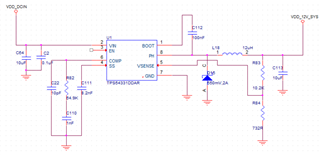

请详细查看 BUCK 部分。 BUCK 的实际器件型号为
TPS54331DDAR
还需要详细查看损耗和组件选择等。
下面列出了原理图和组件列表。 所需的规格为
输入电压:24V
输出电压;12V
输出电流:3A
C2 Murata GRM155R61H104KE14D
C22. Murata Electronics GRM1555C1H100JA01J
C64、C113 三星电子机械公司 CL31A106MBHNNNE
C110 Murata GRM1555C1H102JA01J
C111 Murata GRM155R71C822KA01D
C112 Murata Electronics GRM155R71A104KA01D
D15. Fairchild Semiconductor SS24FL
L18. SDR1307-120ml
R82 Vishay-Dale CRCW040264K9FKED
R83 Vishay-Dale CRCW040210K2FKED
R84 Vishay-Dale CRCW0402732RFKED

    它看起来很好。 谢谢。

    在这里只添加一条注释,我建议输入使用2*10uF 电容器,输出使用3*10uF 电容器。
