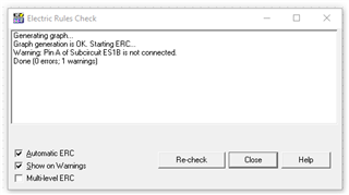

您好,Team 使用了 Ucc2813来实现反激式拓扑,但仿真无法正常工作。
您能在 thise2e.ti.com/.../TINA.TSC 上为我提供帮助吗
    如果我犯了任何错误、请告诉我
    您好、Radhakrishna、
    您遇到了什么问题?
    当我运行文件时、我立即收到此错误。
    然后、我得到这个趋同问题。
    可以通过调整仿真精度参数和/或设置最大时间步长(如100ns)来解决收敛问题。
