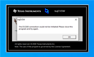

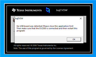

似乎驱动程序已安装,无需手动安装。 我尝试启动"bqEASY"软件、但看起来很像
器件不兼容。 请参阅随附的屏幕截图。

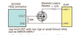

    在采用 BQ27510-G3的设计中、我似乎还需要结合 MOSFET 和负载电阻来构建放电电路、对吧? 在文档中、它将使用 EV2300。 如何为此使用 EV2400? EV2400支持哪种类型的引脚/接口?

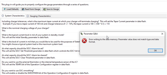

    此外:我尝试严格执行文档中的写操作等步骤。 已尝试使用 bqStudio 和 bqEASY。 我无法将配置写入监测计。 尤其是在问题中设置的默认值、我无法保存到监测计中、我会收到后续消息。

    您是否能够更改任何数据闪存值? 根据给定的误差、监测计可能被密封、或者其中一个输入格式不正确。
    Wyatt Keller

    在 bqStudio 中、我找到了其他按钮。 我尝试"解开"和"完全打开"。  如上所述,我允许使用默认值而不编辑某些内容。 但什么也不会发生。 仍然出错。 请参见附件。

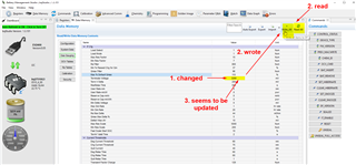

    您能否尝试在数据存储器选项卡中手动更改 DF、我想确保问题与更改 DF 有关、而不是与参数 Q&A 选项卡有关。
    您可以通过查看主寄存器屏幕上的监测计符号旁边来查看监测计是否已锁定。 它旁边会有一个小锁。 您还可以检查寄存器页面上的密封位。
    Wyatt Keller
    您好、Wyatt、
    请参阅附件。 我想这就是你想要看到的吗? 寄存器页面上有两个值。 一个 I 从0更改为5mA。 它似乎已被接受,但看不出来是否已在那里获得通过。
    在数据存储器寄存器中、值似乎可以更新。 请参阅附件:

    您好 Wolfgang、
    监测计似乎未锁定、您可以写入 DataFlash。 参数 Q&A 选项卡可能存在问题、没有多少客户使用此功能、您可以在监测计的数据闪存中执行计算并手动更改它们。

    在本例中、我在 bqEASY 中遇到运行时错误、尝试将配置写入监测计。
    在 bqStudio 中、我获得​​了正在使用无效值的信息、尽管我只尝试将​​工具中的默认值写入监测计。
    因此、在这一步、客户已经开始放慢速度!
    现在、我被告知、我应该手动完成此步骤。 好的。 相关文档在哪里? 我是第一次处理这些主题的客户。 需要​​调整哪些值? 问题目录实际上负责这一问题、但这一问题不起作用。
    我在这里看到的可能性是、我通过屏幕截图记录了问题目录、并且职责向我展示​​了我必须在数据闪存中手动更改哪些寄存器值。 这是可能的吗?
    我无法想象其他客户在这里拥有或拥有更好的视角。

    这通常是逐步实现目标的过程吗? 如何开始? 尤其是具有附加 FET/Relais 的放电过程。 切换的信号是什么? 我们有 EV2400。 建议使用哪种 I/O? 有问题的人
