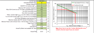

附件是我们有关 TPS2492的设计计算器、请帮助您检查它!
我对此有一些疑问:
1.是否可以在 Excel 中编辑"典型器件 SOA 限制"? 如果可以、如何编辑?
现在曲线不正确。

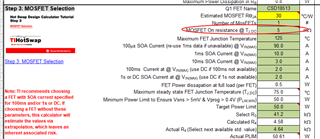

2.  Rdson 是指当 Tj (例如125度) @vinmax=15V 时 MOSFET 的值?
VDS=Vinmax 时、这些 SOA 电流值来自 MOSFET 曲线 ?
在步骤4中、降额 SOA/PLIM 现在为黄色、可通过什么公式获得 降额 SOA 的值?
 我们的设计中是否有任何触发黄色的不合理参数?
5.如何在设计工具中获取所有公式?
 e2e.ti.com/.../TPS2492_5F00_Design_5F00_Calculator_5F00_REV_5F00_B_5F00_12V.xlsx

    首先、我是否知道 为什么尽管 德州仪器(TI)中集成了 TPS25982等电子保险丝、但仍要为12V、10A 应用选择80V 控制器和40V MOSFET?
    请按您的查询顺序查看回答。
    1. 无法在此设计计算器中编辑"典型器件 SOA 限制"。  请问您为什么认为曲线不正确?  它是根据以下参数推导出的、
      1. 电流限制设置 poin、
      2. 功率限制设定点、
      3. 输入电压、数据表第22页也对此进行了说明。
    2. 是的、应使用这些数据进行计算。
    3. 是的。
    4. 请参阅此应用手册。  https://www.ti.com/lit/an/slva673a/slva673a.pdf 我已编辑了设计计算器。 如果有 query.e2e.ti.com/.../TPS2492_5F00_Design_5F00_Calculator_5F00_12V_5F00_Edited-by-TI.xlsx、请查看并告知我

    关于 SOA 曲线以下、
    典型器件 SOA 限制曲线符合所选 MOSFET CSD18513's SOA?
    2..温度降额 FET SOA (t=Tfalut)曲线已覆盖典型 SOA 限制曲线、因此这些参数是合适的?
    因此,只要降额 SOA 曲线覆盖了典型 SOA 限制曲线,我们就可以认为 MOSFET 是合适的。
    我的理解是否正确?
    大家好、Wenxing、
    请告诉我您的设计的最大输入电压。 需要在最大输入电压下验证 MOSFET SOA 裕度。  上一帖子中附加的修改后的设计计算器适用于12V 设计。 但是、对于输入电压超过 12V 的情况、有必要查看 SOA 裕度
    在我们的设计中、输入电压需要满足12V 或24V 的要求。 当输入为24V 时、最大输入电压为26.4V。 输入为24V 时、负载电流为5A。 其他半部分 与12V 输入相同。
    感谢您的回复。 然后、我们需要选择一个考虑 VINMAX 为26.4V 的 MOSFET。我将搜索合适的 MOSFET 并返回给您。
    请使用  CSD18532Q5B。 它将满足您的所有设计标准。 CTIMER 应为20nF。
