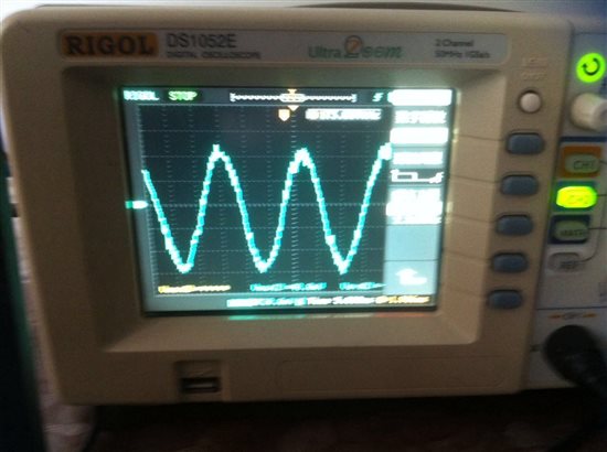

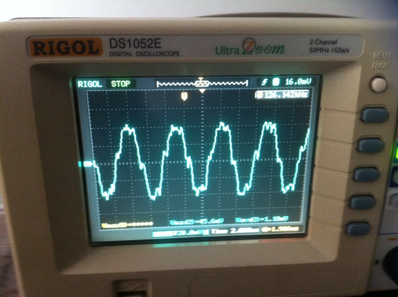

我目前正在使用 PSFB 评估板进行原型测试。 我注意到、当电路板加电时(任何电压为30-350V)、VIN_Scaled 信号不是直流信号、而是一些周期性波形(如下图所示、时间缩放为500us)。 这是正常的吗? 它是否应该表示直流输入电压? 我已经检查了直流输入、VAUXS 和3.3V 都是稳定的。
请帮助解决此问题。
Amnish
    这似乎不正确、它应该是直流电压。 下面是偏置电路。
    您好 Sean、
    这就是我的想法。 那么、我应该发送评估板进行更换吗? 请提供建议。
    Amnish
    如果您可以联系当地的 TI 销售办事处、 他们可能会提供一些选项。
