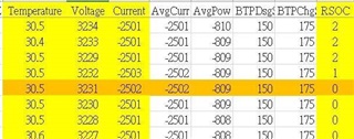

    您好、Wyatt:
    我们将负载选择更改为1、并重新学习并 验证了学习情况。
    第二次运行时、RSOC 更新为0%、第一次运行 RSOC 更新为0%、2.999V
    请参阅我们的测试结果、如下所示以及随附的文件。
    请告诉我们您的建议。
    谢谢。

    您好、Statham、
    看起来电量监测计计算出的 FCC 值仍然远低于学习周期中计算出的 Qmax、放电结束附近的 Ra 表看起来非常高、在真实 FCC 和过滤 FCC 中也似乎存在一些分离 (使用平滑算法进行计算)
    RSOC 达到0%、因为传递的电荷等于计算得出的 FCC。
    Wyatt Keller
