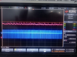

    开关开始切换、但在输出电压波形中、两者之间出现了高尖峰
    Vout 在5.53V 至6.53V 之间变化(可从波形中看出)
    CH3:次级绕组输出波形(蓝色)(10V/分频)
    通道4:输出电压(直流电压)(粉色)(2V/分频)

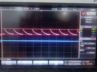

    此外、当增加输入电压时、它会再次停止开关、某些情况下、大约为140V Vac、输出摆幅介于0V 至1.85V 之间
    缩放视图
    Q1:为什么 Vout 在 Vin=40Vac 时出现高尖峰?
    Q2:为什么开关在输入电压=140Vac 以上时停止开关?
    由于 OCP、OVP 或输入欠压故障、该电路很可能会关断。 以下链接将为您提供应用手册、其中介绍了此故障检测的问题以及解决方法。
    https://www.ti.com/lit/pdf/sluaac5
