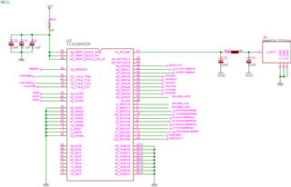

我们将使用 LMR14050SDDA、原理图如下所示。 我们需要为 LMR14050SDDA 选择电源适配器。 我们还需要在用户手册中提及电源电压范围和电流。
电源树:
我们具有12V@700mA 负载、可提供12V 至3.3VDC 的稳压 器和具有1A 负载的3.3V 电源。 请参阅以下电源树。
请提供 LMR14050SDDA 的电源电压范围和电流建议。
谢谢、此致、
Naveen K

    1.如果12V 具有700mA 负载、3.3V 具有1A 负载、 则 LMR14050SDDA 的总负载为0.975A、对吧? 因此 、LMR14050SDDA 的输入电源将是14V @ 0.8357A24V @ 0.4875A40V @ 0.2925A、对吧? 请告知、 我们需要额外保留多少利润?
    2.功耗为 P=V*I=24V * 0.4875A=11.7W,对吧?
    3. 12V、0.975A 负载的电源电压将为14V 至40V、对吧? 最小电源电压应 至少比 输出电压高2V、对吧?

    正如我们所说的、3.3V 电源连接到 CC3220MODSFMOBR、 TLV9002IDR、 SN65HVD73、4-LED (来自 CC3220的电源)。 请提供有关如何计算上述 IC 的电流消耗的建议。 请查找以下 CC3220MODSF 原理图并建议最大电流消耗。
