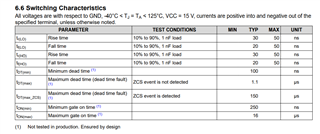

    如何连接电流容量为4A 的外部引导字符串驱动器。如果 HS 未连接回 UCC256404、则自适应死区控制将处于多数?
    控制器的标准死区时间是多少?
    Sudheendra B Varna
    SkanrY 技术
    +91-9845219845
    您好 Sudheendra、
    您可以将两个单通道外部驱动器连接到 UCC256404、如下所示。
    在此配置中、HS 连接到开关节点。 因此、您 不会失去自适应死区时间功能。
    必须将器件的 HS 引脚连接到开关节点、以生成适当的死区时间。 如果器件未在 HS 引脚上看到 ZVS 开关、则标准死区时间将为1.1us。
