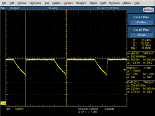

我在设计中使用 TPS65086401作为 PMIC 为 Xilinx Zynq UltraScale+ MPSoC (ZCU3CG)供电。

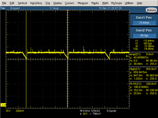

我们观察到、在固定间隔、Buck2的第一个输出轨(0.85V)出现异常骤降:
类似地、电源序列中的第2个输出轨 BUCK1 (1.8V)也具有类似的骤降:

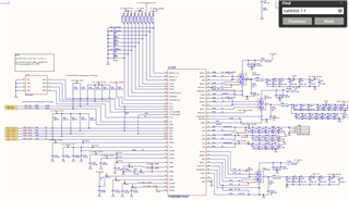

原理图如下所示:
导致此问题的可能原因是什么?
我们需要进一步检查什么?
请帮助。 谢谢!

    感谢您的提问。 从示波器屏幕截图中可以看到电源故障。  为了进一步研究、请提供 Buck1、Buck2、LS1和 Buck6启动的示波器截图。 这可能能够识别何时发生电源故障。
    另请 参阅 TI.com 上 TPS650864产品文件夹(TPS65086x 原理图和布局检查清单(修订版 A))中提供的原理图检查清单、并以 PDF 格式提供原理图。

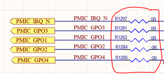

    如果我移除连接到 FPGA 的所有 GPO 跳线:
    对于该配置中的 CTL:
    CTL4 =通过100k 上拉至 BUCK1 1.8V、也被连接至 GPO3
    CTL5 =至 GND
    CTL3 =通过100k 上拉至 BUCK1 1.8V
    CTL2 =至 GND
    CTL1 =通过100k 上拉至 LDO3P3 (引脚54)
    CTL6 =通过100k 上拉至 BUCK1 1.8V 并连接至 GPO1
    在这些配置下、输出现在看起来稳定而没有骤降。

    感谢您的耐心! 我已经查看了您在之前消息中提供的信息、下面是我的反馈、它将特定应用于 TPS65086401 OTP 配置。
    • 在上电范围捕获中、CH4上的标签显示为"Buck6_1.2V"、但 Buck6上的实际电压为~1.5V。 这是因为 TPS65086401默认配置为使用 CTL2/CTL3引脚来支持 Buck6上的附加固定电压。  仅供参考、将两个引脚(CTL2/CTL3)拉至高 电平将在 Buck6上设置1.5V。 如果 Buck6上需要1.2V 电压、则需要 CTL3 =高电平、CTL2 =低电平。
    • V5ANA (引脚编号57)是用于内部模拟电路的外部5V 电源输入、必须短接至 PVINx 引脚以实现正确的转换器稳压。 产品 文件夹中提供的原理图检查清单中也列出了此连接要求。 我强烈建议查看以下链接中的文档: TPS65086x 原理图和布局检查清单(修订版 A)
    • 如果 CTL4连接到 GPIO3 (已经有上拉电阻器)、那么为什么 CTL4引脚上还有另一个上拉电阻器? 仅供参考、 如果您在 GPIO1变为高电平后无需添加5ms 延迟、则 CTL4也可以短接至 GPIO1。
    •  CTL5独立于序列的其余部分启用 SWA1、并且根据您的原理图、SWA1只有一个接地电容、它不用作另一个 IC 的电源轨。
    • 如需参考、 TPS650864x 数据表 中找到 TPS65086401默认配置、此配置从第28页开始。
