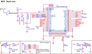

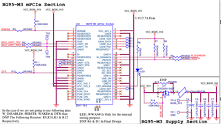

我们使用的是 TPS62130A 降压转换器、其输入源是4.2V/2600mAh 的锂离子电池、ESP32作为 MCU、我们使用高侧开关触发 BG95-M3模块电源。
在这里、我共享下面的原理图、
ESP32-Wroom 32E 原理图:
BG95-M3模块电路原理图:

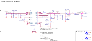

降压转换器原理图:
在我们不触发 BG95模块之前、一切都正常、当我们为 BG95模块通电时、整个系统会随着3.3V 电源轨的下降而复位。 您可以从下图中看到。
降压转换器是否存在 无法同时为 MCU 和 BG95模块提供足够功率的问题?
此外、我们还使用0.47欧姆的分流电阻器测量了 BG95-M3模块峰值电流、因为分流电阻器上的峰值压降为0.7V、因此我们针对 BG95模块测量的峰值电流约为1.5A、 因此、根据该电流峰值、降压转换器能够提供电流、但仍能提供几毫秒的时间、3.3V 电源轨降至1.68V。
请您 指导我们解决此问题。

    请参阅数据表第8.4.3节" 100%占空比运行"。 根据公式3、您可以计算出您的最小输入电压。 然后、您将看到转换器是否可以提供1.5A 电流。 您可以短接 Q6、 使用较低的 DCR 电感器和 重思考 PCB 铜以减少压降。

    根据您的建议、我计算了100%占空比运行时的最小输入电压3.17V、但我使用的电池电源为4.2V。 此外、我们注意到、当我们绕过 Q6 并持续为 BG95模块供电时、整个系统将正常工作。 但是、当我们开始使用高侧开关(Q6)切换 BG95模块电源时、由于3.3V 电源轨压降、器件开始复位。 您可以在上述共享波形中看到。
    请注意、我们使用的电感器具有29m Ω 的 DCR。  https://www.we-online.com/katalog/datasheet/78438356022.pdf

    您的计算错误。 如果最小输入电压为3.17V、如何获得3.3Vout? 它是降压转换器(降压)。 Vinmin=Voutmin+Iout (Rdc (on)+Rdcr+Q6 Rdson +其他 PCB 走线压降)。 因此您的输入电压无法在该条件下保持3.3V 的输出电压。 您可以尝试断开4.2V 电池的输入。 提供5V 外部直流电源。 您将看到一切看起来都正常。 无论如何、您都需要用笨重的线缆短接 Q6、因为它会导致更多的压降。
