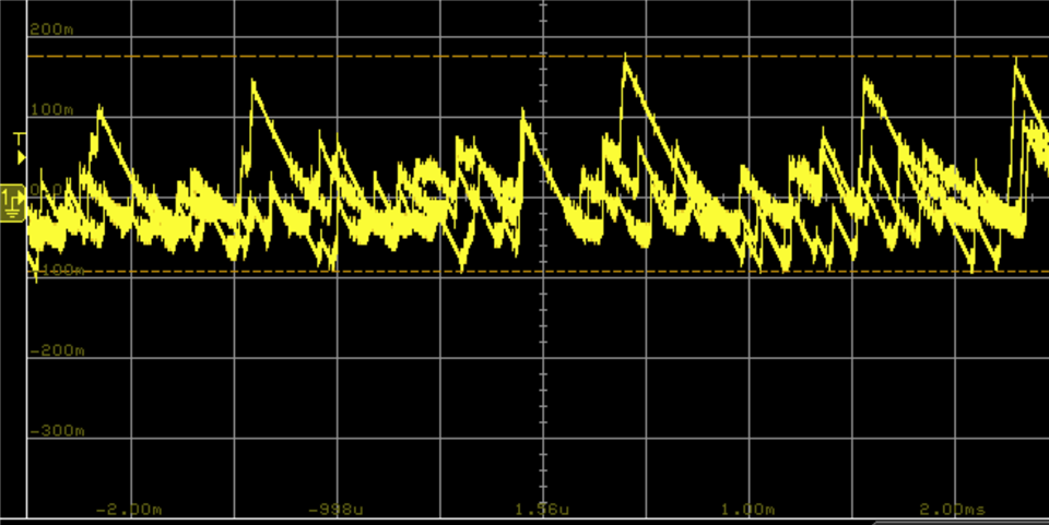

我在 LM5181上有一个电源。
Lpri = 32 μ H
Pri:Sec = 4:1
VIN=10-17V
VOUT=5V
我使 IC LM5181上的电源。
一般来说、源代码运行良好。 加载0时、在负温度下会出现问题。
负载为0mA 时、会出现较大的纹波、达到200-300mV。
为输出(4x22μF)添加电容器或 Rtc 或 RFB 电阻器的变化不会产生实际结果。
只有在负载增加50mA 或更多之后、源才开始正常工作。

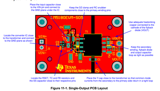

    您的器件是否具有布局? 将输入电容器靠近 VIN 引脚的输入非常重要、如下所示
    您还可以查看 C4的值、看看它是否会改善空载时的纹波
    -阿鲁夫
