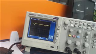

大家好、
以下2个问题可能需要您的帮助:
1. 连接电池后,电压为平稳的直线,约为1.92V;
下图显示了未连接电池的 BQ24610的 VFB 引脚波形、这是否正常?
该电路如下所示:
/cfs-file/__key/communityserver-discussions-components-files/139/BQ24610_3575EF8DFE56_-.pdf
2.第六秒开始充电,第十一秒停止充电 , 第三十秒开始充电。  为什么充电过程 不会持续? 请观看以下视频:
e2e.ti.com/.../BQ24610_C6899198_.mp4
您可以帮助检查此案例吗? 谢谢。
樱桃
    亲爱的樱桃、
    BQ24610正在运行电池检测;请参阅第9.3.23节。
    2.您能提供更多详细信息吗? 发生这种情况时、电池电压是多少? 发生这种情况时、您可以捕获输入电压、PH 电压、电池电压和充电电流的波形吗?
