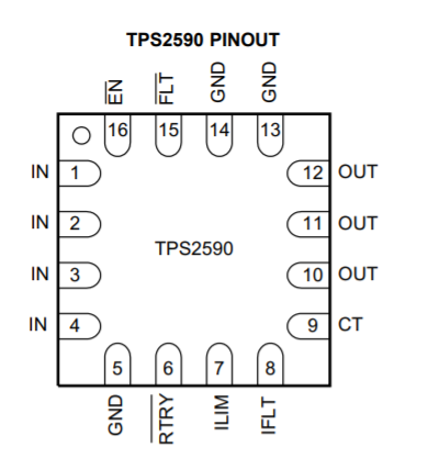

TPS2420是否可以是 TPS2590的引脚对引脚替代产品?

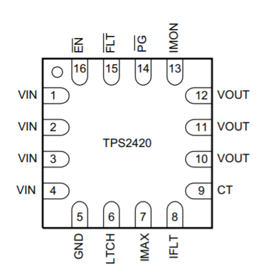

    TPS2420可用作 TPS2590的引脚对引脚替代产品。 从下图中可以看出、两个器件的引脚布局相同、封装尺寸也相同。 它们还具有相同的工作电压和电流范围。

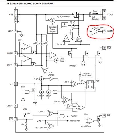

    除13和14外、所有引脚功能均相同。 唯一的区别是 TPS2590的引脚13和14接地,TPS2420的引脚13和14分别为 IMON 和 PG。 因此、您可能会担心我们能否在 TPS2420中将 IMON 和 PG 接地? 答案是肯定的。
    PG 引脚可接地、因为它是一个开漏引脚。
    IMON 引脚也可以接地、但不会影响器件性能 、因为它只连接到具有极高输出阻抗的电流源。
