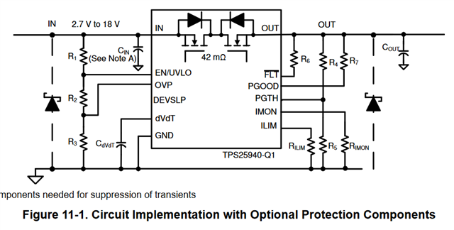

大家好、团队、
根据数据表、为了实现瞬态保护、TVS 放置在输出端到 GND 之间、肖特基二极管放置在输出端到接地之间、但图11似乎显示了 TVS 位于输入端到接地之间。 您能否确认这是否是数据表中的拼写错误?
卡洛
    您好、Carlo、
    是的、这是一个拼写错误。 TVS 位于输入端以吸收正瞬态、而肖特基二极管位于输出端以抑制负瞬态。
    Kunal Goel
