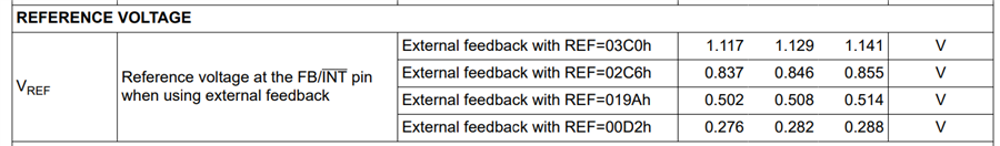

我 对该器件有如下疑问:
1、 负载突降耐受时间、电压值?μ s。
2. 该器件的电压调节精度是多少?
最大输出电流? 该器  件的输出电流能否涵盖4.5A (考虑到电机高功率输出导致的瞬时压降)、3.5A (正常运行、持续输出)应用?
    尊敬的 Meng:
    器件的最大直流输入电压为36V。
    2.调节精度可在数据表 EC 表中找到。
    请注意、TPS55288-Q1和 TPS552882-Q1是两种不同的器件。
    具体取决于输入电压范围、输出电压、输出电流、最高工作环境温度。 您可以共享这些信息吗?
