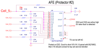

各位专家、您好!
我们刚刚收到了第一块使用 BQ7721607PWR 的原型板。 我们发现此保护器出现意外故障。 当连接至16V 直流电源时、COUT 和 DOUT 均有效(测量值为6V)。 已确认电池电压在范围内、从而消除了过压或欠压。 温度传感器引脚按照数据表中的规定保持悬空、这将开路或振荡器路径保留为 COUT 和 DOUT 均处于活动状态的原因。
然后、我们将 BQ7721607替换为 BQ772106。 区别在于06禁用了开路(OW)检测。 使用该替代产品、我们发现 COUT 和 DOUT 处于非活动状态(测量0V)、这表明 COUT 和 DOUT 为何在07上处于活动状态。 我们之前确认我们读取了正确的电压。
两个问题
  1. BQ7721607 OW 检测为何处于活动状态? 我们的设计使用两个 BQ772107与一个 BQ7692006PWR 配对。  我们是否需要对此配对进行任何特定的说明? 是否存在与电池连接相关的任何问题、并使顶部短接到电池5? 我之前发布过这方面的信息。 请参阅随附的 BQ7721607设计。
  2. 是否有办法将 BQ772106过压保护从4.275V 降低到4.25V? 我们可以通过增大感应电阻器来实现这一点吗? 你有什么建议吗?
Joe

    在本例中、我不会期望 OW 触发。 您是否为 BQ7692006电芯输入引脚配备了单独的滤波器组件? 您能否尝试将 R18减小一半来查看它是否存在任何差异(我想知道是否有如此多的电池输入短路、可能每个引脚的极小电流会增加、从而在 R18上产生足够的 IR 压降)。

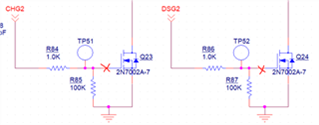

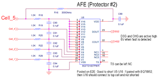

    我将 R18降低至500欧姆、并且 COUT 和 DOUT 仍在 BQ7721607上激活6V 电压。  然后  、我通过移除连接到另一个 BQ7721607和 BQ7692006的所有电源和感应电阻器来隔离 BQ7721607。 COUT 和 DOUT 仍为6V。 下面显示了所有连接、并且未使用其他滤波器组件。
    然后、我检查了以下进入 BQ7721607的电压:从 V1到 V2、V2到 V3、V3到 V4和 V4到 V5-V16的电压全部为3.7V。 我检查了所有 V5-V16引脚是否都已连接。 已检查电阻器:R18更改为500欧姆、所有其他感应电阻器为1k 欧姆、电池5至 VDD 为300欧姆。 COUT 和 DOUT 的以下连接方式(移除了与晶体管的连接)。 还有什么可以帮我尝试的吗?  我购买了开发套件以进一步调查。 这是内部振荡器运行状况故障的可能性有多大?

    通过  移除连接到另一个 BQ7721607和 BQ7692006的所有功率和感应电阻器、隔离 BQ7721607后、我不会期望故障持续存在。 请在您获得开发套件测试结果后告知我们。 您是否有机会订购未启用 OW 的 BQ7721606或05版本? 这样、我们就可以确保它是 OW 故障。 很少发生 OSC 故障。

    我发现 、如果 BQ7721607温度传感器输入(引脚24)接地10k、而不是保持悬空、则 COUT 和 DOUT 将按预期工作。 不过、数据表专门指出、如果未使用该引脚、则应将其保持悬空。 您能否解释 一下 BQ7721607的正确功能 为什么与数据表中指定的功能相矛盾?
    Joe
    Joe、您好!
    由于 TS 引脚上的电阻为10千欧、故障消失、我怀疑故障 实际上可能是 OT。 因为 OW 或 OT 都将使 COUT DOUT 引脚变为有效状态。 通过在 TS 上使用10kohm、您可以使 TS 看起来就像一个非常低的温度、因此 OT 不会触发。
    根据 PCB 和环境的不同、TS 引脚可能会遇到意外噪声来触发 OT。 如果在您的应用中未使用 TS、则具有10K 或甚至100k 会阻止 OT 触发。

    我在 BQ77216EVM 板上的 BQ7721607环境温度下测试了该器件。 使用 用户指南中指定的方法短接电池5-16。 连接 RT1后、该芯片在 COUT 和 DOUT 为低电平时正常工作。 在 RT1断开连接的情况下、COUT 和 DOUT 均为高电平有效。
    Joe
    Joe 和 Jacob、您好!
    感谢您的确认和评论。 例如、如果不使用、我将更新数据表的 TS 引脚默认建议、即连接10kohm。
