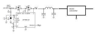

我想问您有关 LM7480-Q1的问题。
在我的电路中、该器件后跟一个直流/直流转换器。
(问题)
我是否需要在该器件之后使用滤波器以避免直流/直流转换器产生噪声?
如果是、共模滤波器还是正常模式滤波器更好?

    如果由于输出直流/直流转换器的噪声而需要滤波器、我建议使用差分滤波。 如果 LM74800-Q1的输出电容不足以滤除直流/直流噪声、我们发现客户使用的下一种最常见的滤波类型是 LM74800-Q1输出端的 C-L-C 滤波器。

    我从您的回答中看到了随附的图像、我是对的吗?
    此外、该 CLC 滤波器是否对 CISPR25有效?
    此外、您是否只需要正常模式滤波器而不需要共模滤波器?
    • 是的、你是对的。 我建议在输出端使用 C-L-C 滤波器。
    • 在 LM74800-Q1的输入端执行 CISPR25测试。 因此、该 C-L-C 滤 波器有助于抑制 DC-DC 产生的噪声、但无法抑制 LM74800-Q1的噪声(因为该滤波器位于 LM74800-Q1的输出端)。 好消息是、LM74800-Q1将在其输入端不使用任何额外滤波器的情况下自行进行 CISPR25 5级测试。 因此、简而言之、您所展示的电路应该能够抑制直流/直流噪声并有助于符合 CISPR25标准。
    • 这是一个系统级决策。  如果 您的系统具有共模噪声、则可能需要共模滤波。
