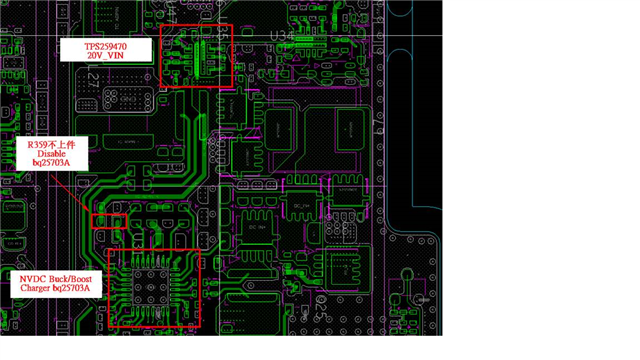

    你(们)好
    在客户禁用电路板上的 BQ25703A 后、TPS259470 FLT#正常(布局如下)应为充电器耦合。
    TPS259470布局是否存在任何敏感区域?
    您好、Gareth、
    布局不是很清楚。 但它在顶层看起来很好。  看起来 BQ25703A 会导致 VIN 下降。 我们可以尝试增大 R359以查看是否有帮助。
    Kunal Goel
    此外、如何为 FLT 引脚提供上拉电源?
    你(们)好,库纳尔
    TPS25947和 bq25703是相同的 VIN bq25703使能、VIN 会由于高侧 MOSFET 开关而下降、如下所示
    还有一件事是如何为 FLT 引脚提供上拉电源? 检查正常
    2.2.根据客户的应用、TPS25947在 VIN 端是否过于敏感、建议使用 LM73100还是提出其他意见
    您好、Gareth、
    很抱歉、我无法理解为什么 VIN 会下降? 您指的是哪种高侧开关?
    Gareth TPS25947具有反向电流阻断功能。 由于 VIN 下降到超过检测阈值、因此器件会检测到它并将 FLT 置为低电平、以表明它阻断反向电流。 器件以 预期方式工作。
    我建议使用 TPS259461。 它没有反向电流阻断功能,因此 FLT 不会变为低电平。
    他们可以尝试在 VIN 上添加高电容、以防止其大幅下降。

    您好、Gareth、
    我能想到的最好的方法是转向 TPS259461。 同时、客户可以继续尝试防止 VIN 下降的方法。 我觉得非常靠近电子保险丝的 VIN 引脚的5-10uF 电容器会有所帮助。 请告诉我是否可以关闭线程?
