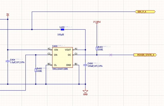

我已将 TPS22946设计为具有电流限制功能的开关、可接入我的传感器板、从而开启25个传感器。
在启动(上电)时,我经常看到 TPS22946标志出现过流指示,即使没有连接传感器,这意味着没有过多的电流。
这是一个错误指示。

    您能否分享有关 TPS22946的原理图?
    您的输出端有多少电容?
    您是否还有示波器截图?如果有、您能否分享、它们是否与之前的帖子相似? 显示输出电流、输入/输出电压和 OC 非常重要。
    您 在多少台设备上看到了这种行为 ?
    由于您说传感器未连接、这是否意味着您的负载浮动、或者您是否在断开时将其下拉?
    关于您提到的上一篇文章-由于客户配置 CL 引脚的方式以及我认为解决了问题后他们从未回来、因此看起来浪涌电流会跳闸。

    这是我的传感器板的 TPS22946部件的原理图。
     TPS22946的输入电压为5V。 输出通过100uH 电感为传感器供电。
    传感器是一款2线制器件、可在电源轨上调制数字信息。
    图片左侧有一些解码电路、我无法在此处展示。 但是、自此
    它们通过高电阻和小电容部件去耦、我很确定它完全没有影响。
    如果已连接、则传感器的最大值为 功耗为50mA。
    如前所述、我的电路板上有25个传感器的输入电路。 目前仅连接了一个传感器。 OC 引脚
    连接到 IO 扩展器、该扩展器配置为输入。 100nF 电容是  OC 引脚上的唯一电容。

    您的输入和 ON 引脚是否也连接在一起? 我无法肯定您的原理图。 此外、我们是否可以将其发送到电子邮件、以便我能够提供更好的支持? 您可以通过 k-burnside@ti.com 向我发送电子邮件
