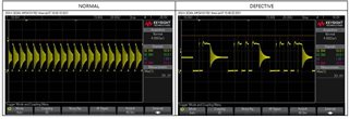

你(们)好
生产检查会导致间歇性缺陷、如下所示。
可能是 IC 有缺陷、但电路也在审查中。
是否有您可以预测的问题?
我应该调试哪个部分?
附加 SCH 和波形。
波形为 Q450 (MOSFET)开关波形。
条件-
输入:13V/输出:-12.2V 2A

    尊敬的 David:
    对拖延表示歉意。 您能否提供一个数字、说明有多少商品显示了缺陷、而不是正常工作? 此外、您是否曾使用 工作单元与非工作单元的 IC 进行过 A-B-A 测试?
    Richard
    你(们)好
    缺陷率:生产700台设备时、出现3~4ea 故障。
    交换 A-B-A: 测试交换时、它几乎遵循、但有时不遵循。

    尊敬的 David:
    为了进行调试、我将首先检查 DR、COMP、FB。 您能否从工作正常和不工作的设备获取屏幕截图?

    尊敬的 David:
    感谢您提供波形。 您能否告诉我、您在工作单元和非工作单元之间看到的主要区别是什么? 示例:电路板是否已损坏/是否超出稳压范围、但电路板正常?
    Richard
    你(们)好
    电路板正常。 开关波形如下所示。
    尊敬的 David:
    很抱歉耽误你的答复。 遗憾的是、仍然没有足够的证据来得出良好的结论、所以我是否可以要求您澄清 A-B-A 测试结果? 您能否使用具有工作正常 IC 的已知工作板、然后使用"坏" IC 替换工作正常的 IC 并观察结果?
    Richard
    你(们)好
    即使将有缺陷的 IC 应用到其他电路板上、也会按原样输出有缺陷的波形。
    如果 IC 有缺陷、我能得到这样的波形吗?
    尊敬的 David:
    开关节点波形将意味着不稳定。 您能否提供 DR 引脚波形?

    你(们)好
    请参阅随附的文件。
    文件: #2 COMP、#3 FB、#6 DR 的波形
