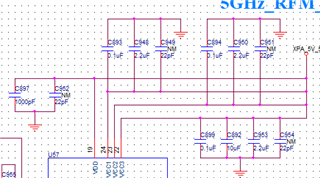

我们发现其中一个现场返回器件存在问题。 WiFi IC 的前端模块在其电源引脚处损坏。
我们可以通过为前端模块 IC 提供6V 电压来重现此问题。
此前端模块通过 TPS563249DDCR 开关 IC 加电(5V)。 对于开关 IC、输入电压为12V、所需的输出电压为5V。
我们需要了解在哪些条件下、我们的开关 IC 将超过其输出电压限制。
连接电路以供您参考。

    如果从 TPS563249到 WIFI IC 的导线很长、并且 WiFi IC 的电源引脚上没有足够的输入电容器、则 WiFi IC 的输入电压中可能会有较大的振铃、从而损坏 IC。
    开关 IC 离 WIFI IC 不远。 我们在 wifi IC 的电源引脚上提供了合适的去耦电容器、请参见所附图像。

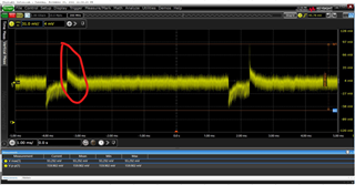

    我们已检查了5V 电源轨中的纹波、并找到以下结果:

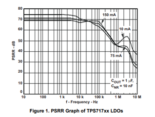

    在抖动  TPS563249DDCR 数据表中、我们无法找到 PSRR。 请共享相同的 PSRR 值。

    1.请帮我放大波形、特别是电流波形(wifi IC 的输入电流、这里似乎有负载瞬态)和测试设置图片 (要确保使用最小的测试循环、请参阅下图)。
    2.对于 PSRR、您可以参考下面的线路调节。
    正如我之前提到过的、对于 Vout 向上浮动、如果负载电流下降、输出电压将变为高电平。 因此、当存在负载瞬态时、电压尖峰可能会对 WiFi IC 造成风险、因此我希望您确认 WiFi IC 的输入电流。

    尊敬的 Ruby:
    请找到随附的纹波放大图像。
    e2e.ti.com/.../FEM_5F00_5V0_5F00_RIPPLE.zip
    我们已经检查了我们的 WiFi 前端模块消耗的电流最小为15mA、最大为425mA。 当我们在两个射频链中传输最大功率时(即两个前端模块都以满载运行)、消耗的电流为700mA-800mA。
    请根据以下附加图像共享 PSRR 值或 PSRR 曲线。

     输入端存在电压尖峰、最大值可能为5.93V、这可能会损坏 WIFI IC。  我建议在 wifi IC 的输入端添加一个22uF 电容、之后、请帮我捕获满负载波形-在两个射频链上均为27db、以检查是否有任何改进。 此外、请确保0.1uF 电容器足够靠近 WIFI IC 的输入引脚。
    对于 PSRR、我在测试中没有找到 PSRR 曲线、因为通常 DCDC 的 PSRR 不是很好。 我们实际上具有良好的器件目标 PSRR、即 TPS62913。

    我们已经测量了满负载(27dBm)输出功率的纹波、我们得到了125mv 峰峰值电压、我有点难理解在哪种情况下、它将达到5.9V。 请简要解释您的观点。

    是的、我知道 TPS563249的输出中有两个22uF 电容器。 但当它为 wifi IC 供电时、会有寄生电感器。 WiFi IC 的电流也在变化、 这里有两个 wifi IC、我们不希望这两个 IC 在电流变化时相互影响、因此需要 WiFi IC 的输入电容、并确保输入电容靠近 WiFi IC 的电源引脚。 我建议将 C950从2.2uF 更改为22uF、以及 C948。
    很抱歉、这是我的错。 我错过了小数点、我认为峰值为900+mV。 是的、您是对的、电压尖峰受到限制、正如您共享的波形所示。
