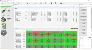

问题: 测试期间、当 BQ78350-R1+BQ769200时、移除并重新连接电池后、CHG/DSG 剂量不会开启。
客户想知道是否有任何方式可以重新打开它。 您可以帮助检查此案例吗? 谢谢。

    在 Mfg 状态 Init 寄存器中、有个[FET_EN]位。 默认情况下、该位设置为零。 将此位置1将在器件复位后默认启用 FET。

    感谢您的回答。 如上图所示、FET_EN 为红色、这意味着默认情况下已开启。 但 CHG/DSG 被关闭。

    图中还显示了 PF 位、这意味着发生了永久性故障条件。 这将导致 FET 关断。 您能告诉我 PF 状态和 PF 警报寄存器的状态吗(在寄存器屏幕上向下滚动)?
