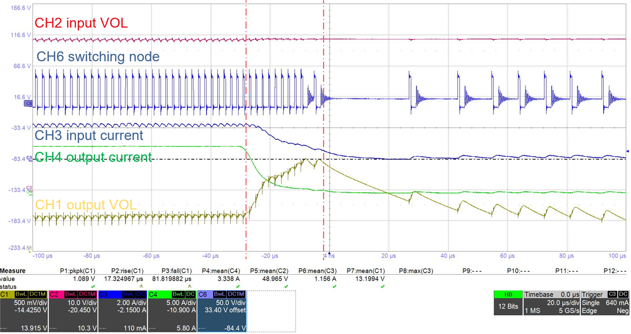

    我的客户 设置了 E-load 压摆率:1600mA/us
    瞬态负载测试条件:(13V 输出) 100W->10W
    我们可以在波形下方看到、该 IC 响应时间约为30us。
    客户想要缩短 此响应时间? 如何执行此操作?
    黄上
    你(们)好
    如果没有低 IQ 要求、客户是否可以使用 FPWM 模式而不是 PFM 模式。 另外、客户可能需要优化环路参数并添加更多输出电容器
