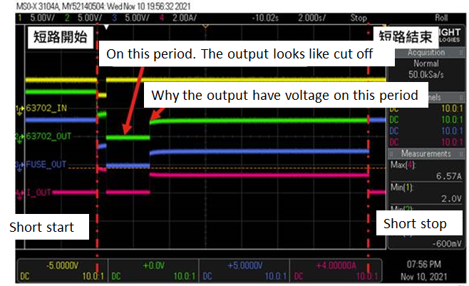

客户 测试短路保护。 但它们会对性能产生一些困惑。
为什么在  短路情况下输出引脚减少至零并增加至2.5V。
请帮您推荐。
非常感谢
丹尼

    VIN=5V、Vo=8V
    TPS63070的输出连接 到 POC (电缆供电)。
    在 -20℃的环境下、它们使用开关测试 CN2300中对地短路
    (CN2300配备了8米电缆以添加连接模块)
    非常感谢
    丹尼

    当 存在输出电压时、请帮助断开摄像头或捕获反复出现引脚 L2 EN 的波形

    客户已捕获 L2和 EN 的波形。
    波形显示如下:
    CH1:中文
    CH2:L2
    CH3:TP2304的点
    CH4:Iout
    1.连接至摄像机
    2.拆下 摄像头
    请帮您推荐。

     尊敬的 Denny's:
    感谢您提供详细信息。
    根据所附的第一张图片、EN 下拉导致输出电压降至零。 一旦 EN 上拉、TPS63070再次开始工作、Vout 上拉。 实际上、TPS63070的 SCP 与其他偏差有很大不同。 它将继续工作、但不会进入断续或闩锁状态。
    由于电感器的 DCR、VOUT 未拉至零、但我不确定没有摄像头会发生什么情况。
    TAO

    客户对短路时 EN 为什么会下拉感到有些困惑
    您能帮您解释一下吗?
    非常感谢
    丹尼
     你好、Denny's
    恐怕我不能。 EN 的状态由输入信号决定、MCU 可能是? 我不知道 MCU 发生了什么情况。
