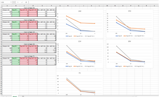

我们在电路中使用的组件 TPS54302中面临一些奇怪的行为。 它配置为5V 输出、我们注意到某些器件的输入消耗有缺陷。
这意味着、对于5V 输出和受控输出电流、输入电流以不同的方式变化、具体取决于输入电压。
附件我将发送一些基本测量值、与普通测量值相比。
未在所附文件中提及、但输出电流和电压保持在5V、而电流在文件中提及。
另一方面、当尝试为有缺陷的组件推送一点时、它们在几分钟内以3A 输出工作、看起来稳定。
您是否对正在发生的情况有任何了解、为什么会发生这种情况? 我的意思是、您以前是否有过这种行为、并且知道根本原因?
非常感谢你的帮助。
e2e.ti.com/.../Regulador-TPS54302.xlsx

    您好、Peter、感谢您的帮助、请尝试一下这个。
    如果它不起作用、我将发送一个包含内容的图像、以便有一个想法。
    e2e.ti.com/.../Reg_5F00_TPS54302.xlsx

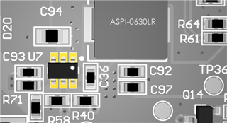

    1.您是否进行了一些交叉测试以验证它是否与电路板相关? 还是对 EVM 进行双重检查?
    2.您能帮您分享 sch 和布局吗? 还请告诉我们您如何测量电流?

    1. 是的、我们做到了。 如果我们将 TPS54302更改为新的 TPS54302、一切都将顺利进行。 同时、如果我们在工作正常的电路板中使用有缺陷的 TPS、则在更改后、它的行为与原始电路板中的行为相同。 因此、问题出在组件、而不是电路板。
    2. 在测量中、我们使用连接到 TP36 (在原理图上)的电子负载(来自 Rigol)来配置输出负载/电流。 对于12V_digital、我们使用一个可调节电源和一个串联电流表。  我不会放弃任何东西、因为我们已经完成了很多板(千个)、所以我们认为它与板无关。  重点是、这是我们第一次发现这种行为、我们无法证明这种行为有理、也无法找出原因...

    "稳压 器不正常1" 消耗12mA、即使在使能引脚下拉时也是如此
     使能引脚被下拉时、"稳压器不正常2"消耗0mA
    使用 安培表在电压电源中测量电流
