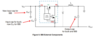

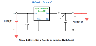

我希望使用基于 TPS62913-IBB-EVM 的 TPS62912设计 IBB。
我对 TPS62913-IBB-EVM C1、C2、C3、C4中的输入电容器有疑问
根据 SNVA856A、输入大容量电容应介于 Vin 和 GND 之间、而转换器的输入电容应介于 VIN 和-Vout 之间。
 为什么 TPS62913-IBB-EVM 中的这种情况有所不同、其中输入大容量 电容 C1介于 Vin 和 GND 之间、而转换器 C2、C3和 C4的输入电容也介于 Vin 和 GND 之间?
  TPS62913-IBB-EVM 中没有 CIO。
David。
    尊敬的 David:
    不需要或建议使用从 Vin 到-Vout 的电容器。 如果存在此类电容器、则必须在输出端安装肖特基二极管。
    请参阅链接中的应用手册第2.3.8节、如下所示。
    https://www.ti.com/lit/ug/tidud32/tidud32.pdf?ts=1637359274793&ref_url=https%253A%252F%252Fwww.ti.com%252Fsitesearch%252Fdocs%252Funiversalsearch.tsp%253FlangPref%253Den-US%2526searchTerm%253DTIDUD32%2526nr%253D10
    希望这对您有所帮助、
    Nancy
