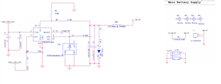

  这是我的 lm22678原理图,其中我得到了带噪声的输出电压。
   这是我的设计的顶层和底层。
   这是开关输出电压的 DSO 结果。 请提供一些降低噪声的解决方案。
    你(们)好
    1.遵循布局规范行(数据表第9.1节)、我找不到二极管 GND 如何返回到 C8 GND、即输入陶瓷电容器。
    2.在输出侧添加更多陶瓷电容器、以查看其是否有用
    3、测试 SW 波形、查看过冲尖峰、添加缓冲器以查看尖峰是否减小。 此外、还请注意缓冲器的功率损耗。
    Daniel、您好、感谢您的回复。
    请查看布局图的下图、其中 C8和二极管之间在同一层连接 GND。
    同时、我将测试选项2和选项3
    请注意:-我们将更新此 PCB,您可以告诉我们是否需要进行任何更改。
    你(们)好
    它位于同一层、但红线是如何到达 C8 GND 的?
    从数据表示例中可以看出、从电容 VIN->IC Vin 引脚->IC SW->DIODE SW->DIODE GND->CAP GND、环路面积非常小
    [引用 userid="308705" URL"~/support/power-management-group/power-management/f/power-management-forum/1056409/lm22678-we-have-design-switcher-using-lm22678j-5-v-for-5a-we-need-help-for-switcher-to-remove-output-voltage-noise/3910035 #3910035"]数据表[/quot]
    感谢你的答复。
    C8电容器 GND 和 Vin 路径如下图所示
    另请注意:
    当我测量 输出滤波电容器 C9上的输出电压时 ,我得到了无噪声输出,但当我 用 公共接地更改电容器接地时,我得到了噪声。 DSO 输出图像在下方共享、请检查
     C9 电容器上的输出。
      C9 正极端子和公共接地之间的输出。
    Daniel、您好、感谢您的回复。
    对于测试 Vin 电容器、我们设法将电容器安装在小环路中、我们发现噪声大幅降低。 非常感谢您的支持。
    此外、我还更新了布局、请查看下面的原理图和布局、并进行验证
    请注意、红色网是 GND。
    你(们)好
    布局看起来比以前更好。 但是、如果您可以将二极管旋转90deg C、让阳极接近 C8、则会降低该接地端的寄生电感、这有助于消除电路中的噪声
    对于纹波测试、我们更建议您直接在电容器上进行测试、而不是在公共 GND 上或在负载的输入旁路电容器上进行测试。
