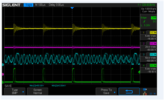

    这是无负载运行的单元的示波器截图。
    黄色:VIN
    紫色:输出电压
    蓝色:L1和 D1节点
    绿色:OUT 引脚
    这是使用我的3个滞后 LED 驱动器加载的单元的示波器屏幕截图、在 60Hz 下以2.5A 500uSec 的导通时间驱动。
    ScottC
    您好、Scott、
    解释正确:
    -它在没有负载的情况下看起来很稳定-第一张图片
    -负载接通时输出会不稳定(~ 4.4ms 时每16.6ms 输出一次)
    在示波器图中的哪个时间激活负载? 电压下降? 为什么对更高的突发打开的反应如此缓慢?
    根据 Webench 数据、交叉频率非常低(@1kHz)-最好优化此值以使其更高
    您可以尝试附加屏幕截图中的值-这是使用功率级设计器工具完成的(可在 TI 网页上找到)
    您能否放大到突发块中?
     Stefan
    Stefan、
    老实说、在我看来、即使是空载、它也不是很稳定。 栅极驱动空载时仍有一个发射极。  我将尝试使用应用程序更改值。
    随附的是其中一个突发块的放大范围截屏。

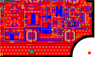

    这是我的电源布局
    您好、Scott、
    感谢您在加载的图中突出显示此内容、我们在第一次查看时未能识别此内容。
    请告诉我更新后的结果。
    我将在今天晚些时候或明天回顾一下布局。
     Stefan
    您好、Scott、
    从布局来看、LM5022 VCC 和 R4的 OUT 引脚之间似乎存在短路。 您可以检查一下吗?
    LM5022右侧的接地平面在底层周围有一条很长的路径来到达有源器件。
    这 可能会为电流感应输入形成一个大环路、并使其对噪声更敏感。
     Stefan
    您好 Stefan、
    感谢你的帮助。  没有短路、是的、接地布局对该电路板而言并不是最佳布局。  我将为下一个原型修复它。  我能够按照您的建议更改补偿值、这有助于消除开关振荡。  我还能够让它在我的所有 LED 驱动器运行时运行。  我已经推出了一款采用更正布局的新电路板、并将在电路板送达时对其进行测试。  再次感谢您的帮助!  我确实有一个问题、但我注意到、当它运行和监控栅极驱动器时、它仍然不会在一个看起来有点抖动的频率上实际稳定下来、这是正常的、还是应该一直保持稳定?
