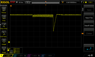

我正在为客户设计 PoE、并提供了随附的原理图。 将 PoE 电源插入本设计后、变压器的输出电压似乎会在10ms 内变为5V、然后再降至2.5V、持续10ms。 这种奇怪的40Hz 振荡行为似乎持续发生。 请参阅随附的图片和原理图。

    我提起了输出变压器的引脚3、并将其用于帮助确定从 VPD 到 RTN 的25Ω 短接的位置。 该短路实际上是从漏极到 RTN、而不是在 VPD 与 RTN 之间短路。 这表明从漏极到 RSNS 的内部开关 FET 短路失败。  在这种情况下、VPD 至 RTN 具有高阻抗。
    68kΩ 设置的开关频率(原理图中为2 μ s)约为220.5kHz。  这略低于数据表规定的223kHz 最小开关频率。  这是否会导致此问题?
    将 PoE 源施加到器件时、VPD (标记为 VPOS)上的电压仅能达到约3V、这几乎肯定是漏极到 RTN 的内部短路导致的。  请注意、在大约50Hz 的电压轨上会发生某种类型的开关。
    漏极到 RTN 的电压实际上是相同的、因为两个节点通过初级变压器绕组连接。
    从 VCC 到 RTN 的电压正在尝试进行调节、但它不能获得远高于2.5V 的电压。

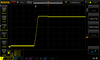

    当变压器的漏极引脚被提升时、PoE 源提供的电压似乎直接从0V 上升到大约50V、似乎没有任何检测序列。  它在返回 GND 之前保持该电压大约400ms、然后在大约2秒后再次启动。

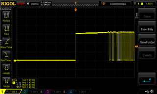

    在该状态下、从 VB 到 RTN 的电压也表现非常奇怪。 它按预期调节至大约5V、但它会在每1.5ms 急剧下降至大约2V 之前振荡250ms。
    是什么导致漏极 FET 短路、是什么导致输出按照原始帖子中所示的方式振荡?
