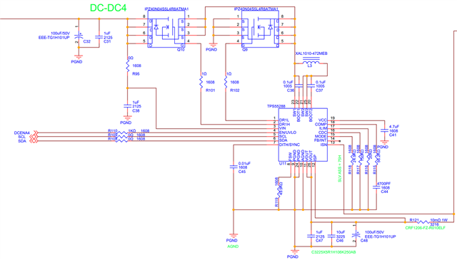

我尝试使用 TPS55288进行电力输送5V/9V/15V/20V、I SET 电流限制为5A。
但是、当所有电压设置中的负载超过2.5A 时、其输出电压会下降。
我想发生了一些保护。
下面是 I2C 设置、并附上电路图。
请提供我应该针对5A 电流更改的内容。
[在20V 输出时采用 I2C 设置]
寄存器地址 寄存器名称 20V 输出 含义
0h VREF [7:0] 0xC0 1129mV
1小时 VREF [9:8] 0x03
2小时 电流限制 0xE4 50mV/μ s = 10mΩ
3小时 转换率 0x01 默认值
4h 反馈选择 0x03 内部 FB、FB 比为0.0564
5小时 电缆补偿 0xE0   默认值
6小时 模式 0xA4   输出使能、0x75h、
[电路图]

    我可以知道应用的 Vin 范围吗? 您还可以共享布局吗? 对于直流/直流转换器而言、布局非常重要。 布局不当会导致器件出现异常行为。
    您好、Zack、
    输入电压范围为19V~35V。
    随附布局和电路图。  (之前的电路图是参考编号是不同版本。)
    Hirosawa
    Hirosawa、您好!
    布局不佳。 请遵循 TPS55288布局指南应用手册
    根本原因应该是输出电流感应电路未正确布线。 需要在 ISP、ISN 引脚附近添加一个100nF 或220nF 陶瓷电容器来滤除噪声。
    对于原理图、建议将 R115更改为20kohm、C44更改为10nF、在 COMP 引脚和 AGND 引脚之间再添加一个100pF 陶瓷电容器。

    我尝试在 ISP、ISN 引脚附近添加100nF 陶瓷电容器、R115=20k、C44=10nF、并添加100pF 陶瓷电容器。 在 COMP 和 AGND 引脚上。
    (修改 ISN、ISP 模式除外)
    结果是、在5V、9V 和15V 输出情况下、最大电流为3.5A。 但20V 输出情况下、最大电流为2.6A
    它们变得更好、但还不够。 在所有情况下、我的预期都是5A。
    请提供更多建议。

    正如我说过的、根本原因是输出电流感应 ISP、ISN 布线布局较差。 您需要更新布局以解决此问题。
    对于电流 PCB、您可以首先禁用寄存器2h 中的输出电流限制功能。

    我选中了禁用输出电流限制功能、结果见下表。
    5V 和9V 输出情况下的电流超过5A、这是预期值。
    但在15V 和20V 输出情况下、它无法输出5A (请参阅红色字母)。 我假设其他保护或限制 有效。
    在这种保护工作后、即使没有负载、它也无法恢复电压。
    我应该再次发送 I2C 电压设置以恢复电压。 它的行为与电流限制不同。
    您是否认为哪种保护/限制有效?

    您是否将外部电源电流限制设置得足够高? 对于此100W 应用、外部电源应支持100W 功率。
    另一个电流限制保护是 ILIM 电阻器、您已设置为最大值。
