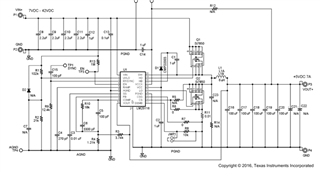

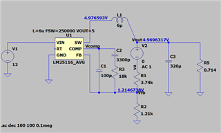

 从 "下载的模型导入到">www.ti.com/.../snvm863的"设计工具和仿真选项卡"下载的模型导入到 LTSPICE 中时、如果原理图修改为数据表应用设计、则会得到完全不同的结果。
如图所示、是我的 LTSPICE 原理图和数据表中的原理图:
我的直流增益仅为2.45dB、这与估计的17dB 有很大差异。
改进模型是否有任何需要做的事情?

    遗憾的是、TI 不支持 LTSPICE。 TI 建议客户使用 PSPICE-FOR-TI。  请通过  https://www.ti.com/tool/PSPICE-FOR-TI 申请并下载 PSPICE-FOR-TI
    - Eric Lee (应用工程)
