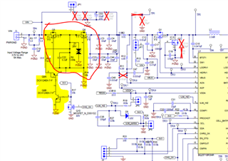

我希望能够更深入地了解 bq25713 EVM 中突出显示的电路。 如果设计中未包含此电路、TI 能否提供系统可能存在的漏洞?

    该设计的这一部分是为了防止浪涌电流、可分为2个部分。
    1。
    这是软启动部分。
    2.
    该器件基于 CHRG_OK 信号启用软启动。 否则、FET 永远不会导通。
    我建议首先在第一部分运行 SPICE 仿真、然后缓慢地合并第二部分。 此设计部分不是充电器本身正常工作所必需的。
