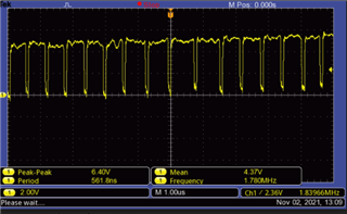

我们使用 TPS62903作为 PMIC IC 输入电源、条件如下:
输入电压:5V0
输出电压:3V8@3A
每次我们在此降压转换器上加载峰值负载时,都会出现降压的异常声音。
有关更多详细信息,请查看下图。

    您好、Shubham、
    1、L1和 FB1的 DCR 值是多少? 请使用数据表中的公式9计算最小输入电压、以查看5Vin 是否足够。 从开关节点波形中、转换器进入100%占空比模式。
    2.请短接 FB1以查看声音是否改善。
    3.将 R5从62k 更改为26.1k 以设置2.5MHz 以查看声音是否改善。
    4.将 C1从1uF 更改为3300pF,查看声音是否改善。
    如果以上所有建议均不起作用、请向我们发送 PCB 布局。

    通过以下返工,噪音降低,但噪音仍然很小。有关更多详细信息,请查看下图。
    我们在开关节点上添加了 RC 振铃器。
    请建议可以添加、并且位置固定为不是????
