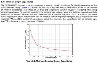

我的客户正在考虑在以下条件下使用 TPSM5601R5。
 - VIN=28V、VOUT=5V、IOUT=0.4A 或0.5A
您能否清楚地了解是否可以使用一个 X5R 25uF 作为输出电容?
如果您有任何其他建议、请告知我们。
谢谢你。
JH
    您好、JH、
    感谢您发帖。  25uF 本身小于图8-2所示的最小要求。  X5R 还具有大约高达+/-20%的容差、更不用说它在温度下的变化了。 此外,请注意电容器的电压降额因子--电容会在偏置电压下从表面值下降。  这意味着在运行期间、电容将从标称表面值降低。  由于所有这些、我恐怕单个 X5R 25uF 就不够用了。  请查看电容器供应商的数据表、以确保在考虑上述所有因素后、最坏情况下的最小有效电容大于30uF。
    希望这能澄清。
    Youhao
