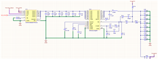

我在 以下条件下使用 TPS56221DQPT:
Vin = 12
Vout = 0.85
Fsw = 1MHz
目标 Imax = 15A
目标 IPP = 5.2A
在无负载的情况下、稳压器达到目标电压。 但是、只要我为其提供超过~500mA 的负载、输出电压就会开始下降。 似乎 OCP 正在被击中。 我的 Rocp = 2.26k、在上述条件下不应触发 OCP。 我查看 ILIM 引脚18的电压、我看到 PWM 信号。 它在~100ns 内处于低电平、然后在大约900ns 内处于~6V。 即使没有负载、也会观察到这种行为。 这种行为表示什么?
感谢您的任何输入、
Jon
    您能否分享您的原理图和 PCB 布局?     用于设置 OC 限值的 ILIM 电压在器件切换前被锁存。

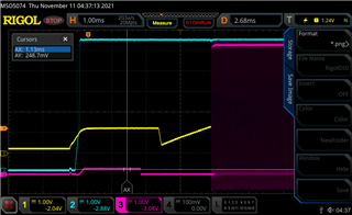

    以下是示波器跟踪:
    VEN/ss 为黄色、BP 为蓝色、ILIM 为红色。 Rocset 已被移除、但 ILIM 上的电压从未像应该的那样超过300mV。 这是奇怪的、不是吗?
    虽然 ILIM 不是300mV、但电压大于6至50mV 范围、以使用 ILIM 调整电流限制。
    您能否在无负载和欠载条件下使用 DMM 测量图像中所示的 V1和 V2点。
    嗯、这是令人尴尬的。
    芯片一直运转正常。 我的所有测量结果都被我选择的参考点所迷惑。 它位于电路板的返回电流路径中、因此在本地接地平面外部加入了压降。 您刚才建议的测量结果表明了这一点。
    感谢您提供的信息丰富的回答! 你给我很大帮助。
